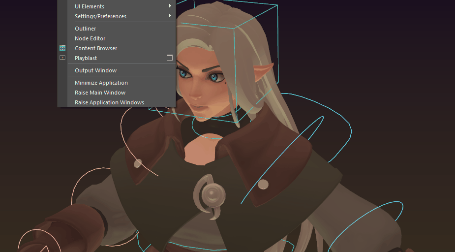

若要取消播放预览,请执行下列操作:
按 Esc 键。
在屏幕上最小化 Maya 时运行“播放预览”(Playblast)
请执行下列任一操作:
有关详细信息,请参见 MEL 命令参考(MEL Command reference)。

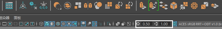

面板工具栏中的 Gamma 和曝光设置
面板工具栏中的“Gamma”和“曝光”(Exposure)设置会影响播放预览输出。“曝光”(Exposure)用于调整场景的亮度,“Gamma”用于调整对比度。
