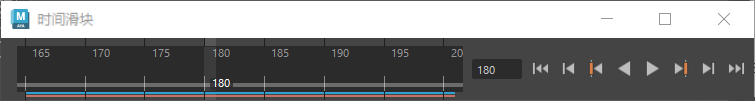

导入音频文件时,音频波形会自动显示在“时间滑块”(Time Slider)中。
通过在颜色设置(Color Settings)(位于“动画”(Animation)区域中)中更改“声音”(Sound)色样,可以更改波形的默认颜色。
如果导入多个音频文件,那么“时间滑块”(Time Slider)会自动切换到“使用 Trax 声音”(Use Trax Sounds)模式,从而将每个声音文件表示为实线,而不是波形。
