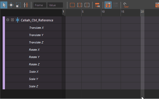

选择工具(Select Tool)
在视图区域中选择一个或多个关键帧。拖动可选择一组关键帧,按住 Shift 键并单击可将非连续关键帧添加到选择中。
使用“选择工具”(Select Tool)可选择、移动、缩放、复制、剪切和粘贴空白时间区域以及包含关键帧的时间区域。请参见使用“摄影表”(Dope Sheet)编辑关键帧。

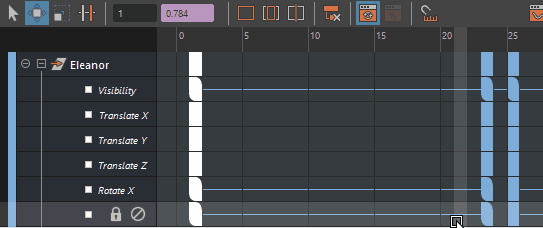

移动工具(Move Tool)
并拖动可选择一组关键帧。当鼠标位于关键帧上时,拖动可移动选定关键帧。当鼠标位于关键帧旁边时,使用鼠标中键拖动可移动选定关键帧。
图标以打开移动关键帧选项(Move Keys Options),指定如何移动关键帧:“仅移动”(Move Only)、“移过”(Move Over)或“涟漪”(Ripple)。
移动关键帧选项(Move Keys Options)中的“仅移动”(Move Only)、“移过”(Move Over)或“涟漪”(Ripple)。

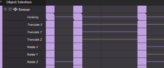

缩放关键帧(Scale Keys)
并拖动可选择一组关键帧。此时将显示白色框选。将鼠标悬停在白色框选的任一侧,光标会变为双箭头
以指示缩放模式。向左或向右拖动可调整关键帧的大小。

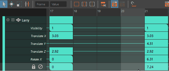

显示或隐藏选定父对象的子对象的动画信息。如果场景中有任何父子关系,请激活“以下层级/无”(Hierarchy below/none),以直接在父对象下显示子关键帧。
也可以使用“列表”(List)菜单中提供的“以下层级”(Hierarchy Below)选项来执行此操作。
单击“以下层级”(Hierarchy Below)以展开对象的子关键帧

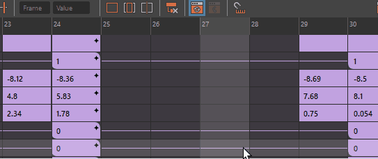

时间捕捉(Time Snap)
在“时间捕捉”(Time Snap)为“禁用”(Off)时移动子帧关键帧,而不是“启用”(On)。当“时间捕捉”(Time Snap)为“启用”(On)时,关键帧上显示它位于子帧上的星形将消失。
“曲线图编辑器”(Graph Editor)还具有一个“时间捕捉”(Time Snap)选项,用于将视图区域中的关键帧移动到最接近的整数时间单位值,但是,在“摄影表编辑器”(Dope Sheet Editor)中,“时间捕捉”(Time Snap)默认处于“禁用”(Off)状态以保留子帧。另请参见捕捉关键帧。
