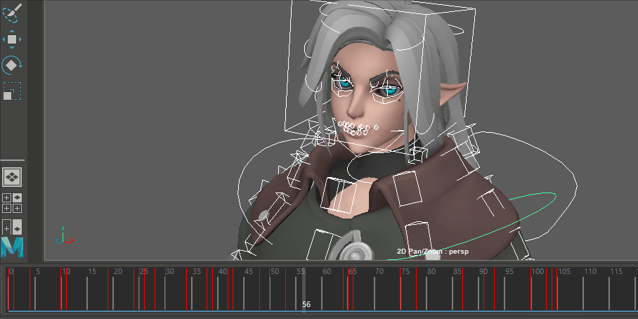

“当前时间指示器”将移至单击位置,且关键帧已选定。
现在已选中关键帧范围,并亮显为红色。
