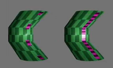

| 捕捉(Snap) | 将几何体捕捉到驱动者,因此它的行为在某些方面与收缩包裹变形器类似。它也可用于调试,因为它清楚地说明了驱动者的哪些部分被目标绑定。 |

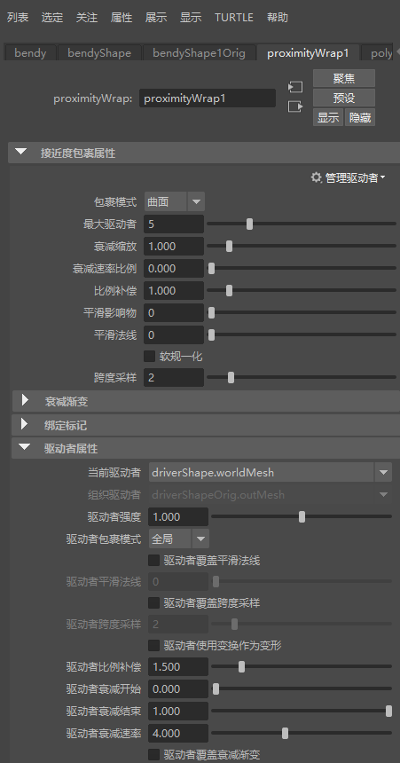

属性编辑器中的“ProximityWrap1”选项卡

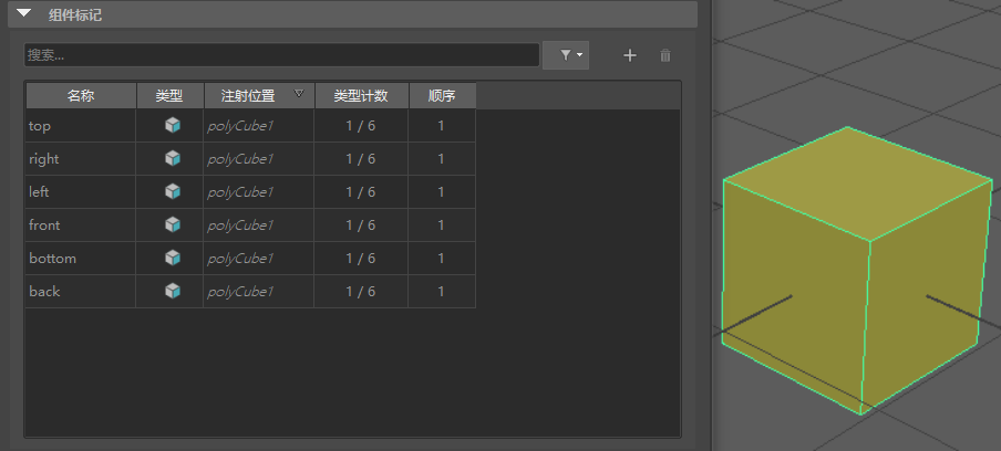

polyCube1 的默认组件标记。
