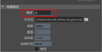

音频文件显示在“声音”(Sounds)区域中,旁边有一个选项框
如果希望音频文件在与场景中默认帧 0 不同的时间开始播放,请单击相应文件旁边的选项框
。将打开属性编辑器(Attribute Editor),其中包含选定音频文件对应的设置。

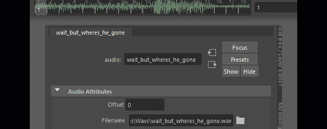

在时间编辑器中偏移一个音频片段
) 上单击鼠标右键,然后选择“将音频片段导入到时间编辑器”(Import Audio clip to Time Editor),导入音频。每个音频文件会在“时间编辑器”(Time Editor)中成为一个音频片段。
