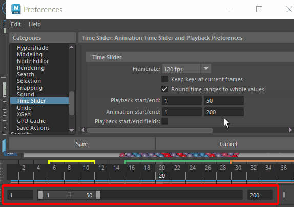

可以在“首选项(Preferences)”窗口的“时间滑块”(Time Slider)类别中设置以下首选项。
若要恢复出厂默认设置,请在此窗口中选择。请注意,这将重置“首选项”(Preferences)窗口中每个类别的首选项。
注: 若要在
“时间滑块”(Time Slider)类别处于选定状态时打开“首选项”(Preferences)窗口,请单击 Maya 窗口右下角中的“动画首选项”(Animation Preferences)图标
时间滑块(Time Slider)
- 帧速率(Framerate)
- 设置当前场景的帧速率。
帧选择包括:2 fps、3 fps、4 fps、5 fps、6 fps、8 fps、10 fps、12 fps、15 fps、16 fps、20 fps、23.976 fps、24 fps (电影)、25 fps (PAL)、29.97 fps、29.97 df (丢帧)、30 fps、40 fps、47.952 fps、48 fps (演示)、50 fps (PAL 场)、59.94 fps、60 fps (NTSC 场)、75 fps、80 fps、100 fps、119.88 fps、120 fps、125 fps、150 fps、200 fps、240 fps、250 fps、300 fps、375 fps、400 fps、500 fps、600 fps、750 fps、1200 fps、1500 fps、2000 fps、3000 fps、6000 fps、44 100 fps 和 48 000 fps。
- 将关键帧保持在当前帧(Keep keys at current frames)
默认情况下,在更改当前时间单位时会修改任何现有关键帧的时间,以便保留播放计时。例如,在当前时间单位更改为 NTSC 后,在帧 12 胶片处设置的关键帧会更改为帧 15ntsc,这是因为它们都表示 0.5 秒处的关键帧。该选项处于启用状态后,最初在 12 胶片处的关键帧会处于 12ntsc 处。此选项的默认设置为禁用。当前“时间”(Time)单位更改后(如上所示),将启用该选项。
- 将时间范围舍入到整数值(Round time ranges to whole values)
激活此设置可在帧速率更改时保留整帧值。有时,在 Maya 中更改帧速率会将当前帧、帧范围和动画范围编号转化为十进制编号。
默认情况下,此选项处于活动状态。如果希望在更改帧速率后使帧编号保持精确(例如 24.80),请禁用此选项。
- 播放开始/结束(Playback start/end)
指定播放范围开始和结束时间。播放开始和结束时间指定“时间滑块”(Time Slider)播放范围。播放范围始终在动画范围内。也可以指定时间单位。请参见编辑动画首选项。
- 动画开始/结束(Animation Start/End)
指定动画范围开始和结束时间。动画开始和结束时间指定“范围滑块”范围。播放范围始终在动画范围内,因此更改动画开始和结束时间也会更改播放开始和结束时间。默认动画开始时间为 1.00。默认动画结束时间为 48.00。也可以指定时间单位。请参见编辑动画首选项。
