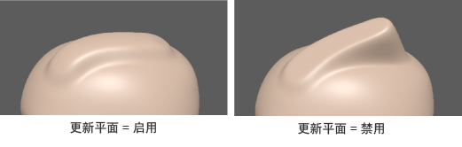

更新平面(Update Plane)
特定于“展平”(Flatten)、“上蜡”(Wax)、“刮擦”(Scrape)、“填充”(Fill)和“放大”(Amplify)工具。为笔划中的每个图章更新重新计算基本工具平面。启用(默认)时,工具遵循已雕刻曲面的曲率。禁用此选项后,基本平面由初始图章确定,并在笔划的持续时间内保持不变。
整个笔划(Whole Stroke)
特定于“展平”(Flatten)、“上蜡”(Wax)、“刮擦”(Scrape)、“填充”(Fill)和“放大”(Amplify)工具。对于在笔划期间受影响的每个顶点,连续地重新计算基本工具平面,从而在整个笔划中创建更平坦的效果。
仅当“更新平面”(Update Plane)已启用时,“整个笔划”(Whole Stroke)才可用。
