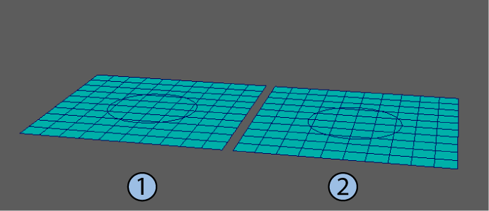

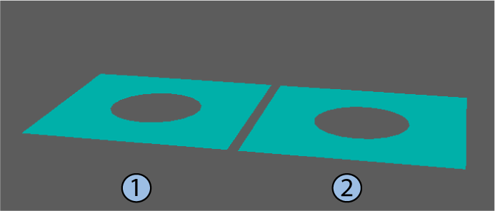

下图说明了
“边”(Edge)和
“法线”(Normal)设置之间的差异。在每个示例中,使用不同的布尔运算组合平面和球体。
注: 当在“布尔运算”(Boolean Operation)选项中设置“交集类别”(Intersection Classification)时,它将全局应用于场景中的所有布尔节点。布尔堆栈中的设置允许您在节点级别选择默认值,从而替代在“布尔运算”(Boolean Operation)选项中设置的任何默认值。
并集(Union)
并集的交集类别:边 (1) 和法线 (2)

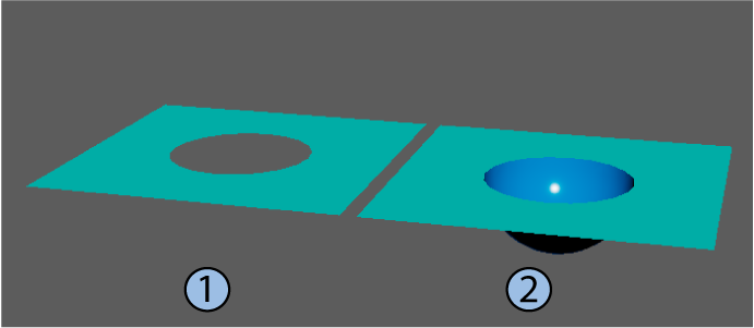

差集(A-B)(Difference (A-B))
差集 (A-B) 的交集类别:边 (1) 和法线 (2)

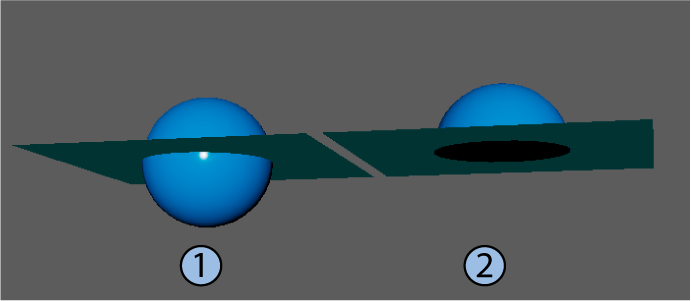

差集(B-A)(Difference (B-A))
差集 (B-A) 的交集类别:边 (1) 和法线 (2)

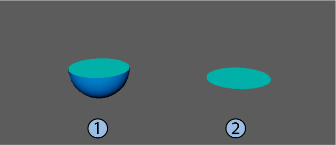

交集(Intersection)
交集的交集类别:边 (1) 和法线 (2)

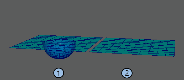

切片(Slice)
切片的交集类别:边 (1) 和法线 (2)

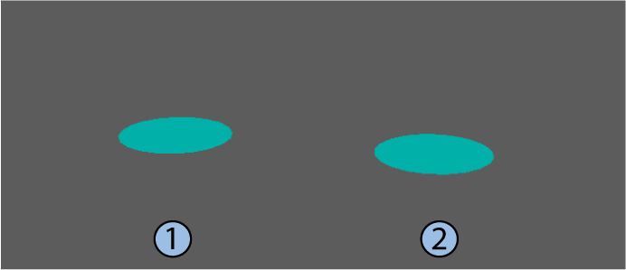

打洞(Hole Punch)
打洞的交集类别:边 (1) 和法线 (2)

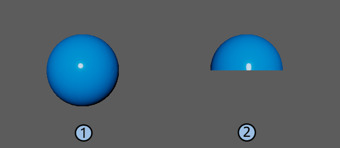

剪辑镜头出点(Cut Out)
裁切的交集类别:边 (1) 和法线 (2)
分割边(Split Edges)
分割边的交集类别:边 (1) 和法线 (2)
