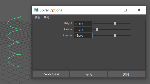

  1. 安装了螺旋工具 Bonus Tools 后,从 Maya 主菜单中选择“Bonus Tools > 创建 > 螺旋”(Bonus Tools > Create > Spiral) > 。此时将显示“螺旋工具”(Spiral Tools)选项。
  2. 调整“螺旋工具”(Spiral Tools)的“高度”(Height)、“半径”(Radius)和“圆形数”(Rounds)值,直到获得所需形状。
    “螺旋曲线”(Spiral Curve)工具不是程序性的,因此您需要设置值、应用和撤消,直到获得所需形状。
    对于本示例,使用:
    • 高度(Height) = 8.7584
    • 半径(Radius) = 1.1074
    • 圆形数(Rounds) = 4.000

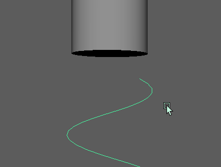

  6. 对螺旋底部的顶点进行类似调整,以变为尖头。
  7. 对形状螺旋满意后,在曲线上单击鼠标右键,然后选择“对象模式”(Object mode)。

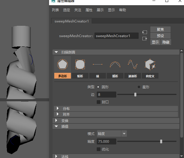

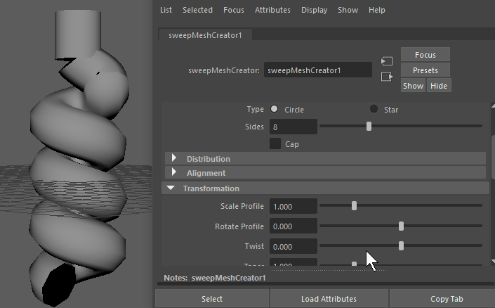

  8. 现在,从“多边形建模”(Poly Modeling)工具架中选择“扫描网格”(Sweep Mesh) ,或在 Maya 主菜单中选择“创建 > 扫描网格”(Create > Sweep Mesh)。该曲线采用默认的扫描形状,此时,边周围有些粗糙。
  9. 若要平滑圈,请通过最大化“插值”(Interpolation)区域中的“精度”(Precision)值来增加扫描网格分辨率。

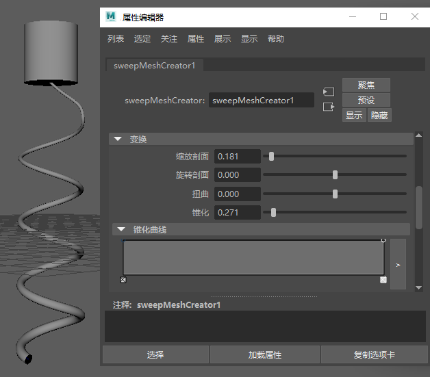

  10. 通过调整“变换”(Transformation)区域中的“比例”(Scale)设置,减少螺旋的厚度。
  11. 接下来,转到“扫描”(Sweep)设置的“变换”(Transformation)区域中的“锥化”(Taper)设置,调整圈,使它最终成为一个尖点。

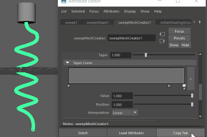

  13. 锥化效果是线性的,这意味着,对开瓶器的细化将沿曲线均匀进行,而这无法生成尖头,因此将“锥化”(Taper)设置为 1.000,并展开“锥化曲线”(Taper Curve)渐变,以便仅在螺旋末端实现衰减。
  14. 在“锥化曲线”(Taper Curve)的“插值”(Interpolation)菜单中,设置“样条线”(Spline)衰减以获得平滑效果。
