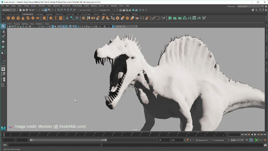

准备重新拓扑网格
为了使“重新拓扑”(Retopologize)快速高效地执行其作业,您需要确保为其提供尽可能整洁的基础网格和设置。通常,“重新拓扑”(Retopologize)最适用于具有大致均匀面分布的高多边形有机对象。如果在重新拓扑网格时遇到问题,请尝试以下操作:
准备重新拓扑网格:

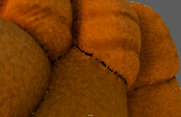

处理从现实对象扫描的网格时,初始扫描的质量将极大地影响重新拓扑之前所需的准备工作量。对于较差的扫描,仅仅运行上述步骤可能无法充分地从基础网格中移除所有无效组件。特别要注意以下事项:

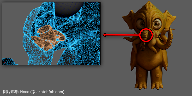

  • 内部面可能会产生许多非流形顶点。“清理”(Cleanup)命令可以移除此情况的简单实例,但在复杂情况下,其解决方案可能是分割顶点。遗憾的是,这将产生一个洞,这也会对“重新拓扑”(Retopologize)造成问题。使用“合并”(Merge)命令重新合并这些顶点时,将再次产生非流形顶点(因此,将进入无限循环)。
    如果出现此情况,我们建议将“清理”(Cleanup)命令设置为“选择匹配多边形”(Select matching polygons)模式,然后在“非流形几何体”(Nonmanifold geometry)选项处于启用状态的情况下运行命令。这将选择所有非流形几何体而不进行修复,此时您可以进行检查,并通过移除与问题区域关联的内部几何体进行手动修复。

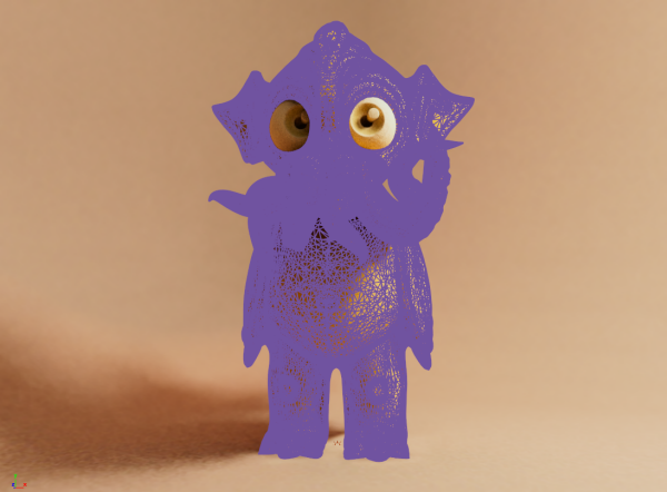

  • 面中的洞也会导致“重新拓扑”(Retopologize)出现问题。网格必须防水,才能正常执行算法。遗憾的是,对包含非流形几何体的网格运行“填充洞”(Fill Hole)命令时,通常会产生更多非流形几何体,因此您需要手动焊接这些顶点。
  • 通常,扫描仪会将模型上的所有边设置为硬边。这会导致在启用“保留硬边”(Preserve Hard Edges)选项时无法运行“重新拓扑”(Retopologize)。若要确定是否存在此问题,请选择模型,然后转到“显示 > 多边形 > 硬边(颜色)”(Display > Polygons > Hard Edges (color))。将以紫色显示所有硬边。然后,您可以手动软化所有内容(沿要保留的特征运行的边除外)。
