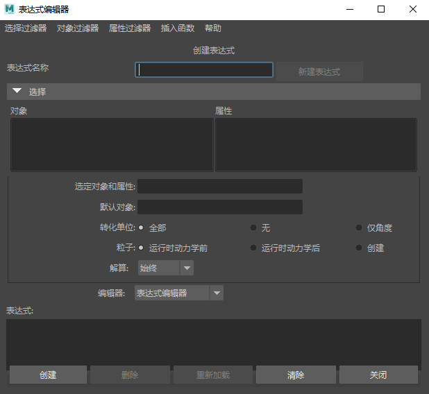

删除表达式
导航到
“窗口 > 动画编辑器”(Windows > Animation Editors)>
表达式编辑器(Expression Editor)
在
中选择表达式。
单击
“删除”(Delete)
提示:
可以从场景中快速删除所有非粒子表达式。从 Maya 的主菜单栏上,选择
“编辑
按类型删除全部
非粒子表达式”(Edit > Delete All by Type > Non-particle Expressions)
