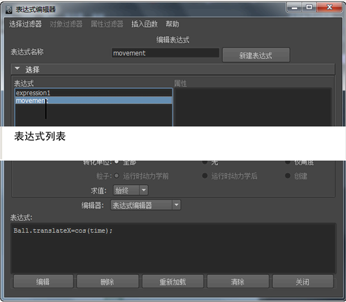

按名称查找表达式
若要查找表达式,可以从场景中的所有表达式的列表中进行选择。
按名称搜索表达式
  1. 表达式编辑器中,单击“选择过滤器 > 按表达式名称”(Select Filter > By Expression Name)
    “表达式”(Expressions)列表显示在“表达式编辑器”(Expression Editor)中。该列表显示了为场景创建的所有表达式。
  2. 单击列表中的表达式。
    表达式内容显示在表达式文本字段中。
    如果未记住该表达式的名称,单击列表中的每个名称,直到所需的表达式出现在表达式文本字段中为止。
    注: 对于粒子形状节点,可以创建一个创建表达式、动力学前运行时表达式执行、动力学后运行时表达式执行,或全部这三个。所有表达式都列于一个名称(粒子形状节点的名称)下。您不能命名或重命名此类表达式。
    若要找到此类表达式,在“表达式”(Expressions)列表中查找关粒子形状节点的名称。
    单击相应的“动力学前/后运行时”(Runtime before/after dynamics)“创建”(Creation)复选框以显示所需的表达式。

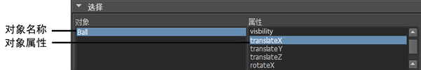

按选定对象查找表达式
如果忘记了表达式的名称,可以通过选择受影响的对象找到它。对于非粒子形状节点,也可以从“属性”(Attributes)列表中选择受影响的属性以缩小表达式的搜索范围。
按对象和属性名称搜索表达式
  1. “大纲视图”(Outliner)“Hypergraph”“工作区”(workspace)中选择对象或节点。
  2. 表达式编辑器“窗口 > 动画编辑器 > 表达式编辑器”(Windows > Animation Editors > Expression Editor))中,单击“选择过滤器 > 按对象/属性名称”(Select Filter > By Object/Attribute Name)
    这是“表达式编辑器”(Expression Editor)的默认搜索设置。
  3. 选择“对象过滤器 > 选定对象”(Object Filter > Selected Objects)
    选定对象的名称和相应属性将显示在窗口中。
  4. 对于不同于粒子形状节点的对象,单击由表达式控制的属性名称。
    如果已忘记由表达式控制的属性名称,请选择“属性过滤器 > 已连接到表达式”(Attribute Filter > Connected to Expressions)“属性”(Attributes)列表仅显示由选定对象的由表达式控制的属性。单击“属性”(Attributes)列表中的每个属性,直到在表达式文本字段中看到所需的表达式为止。
    无法为粒子图形的每个属性编写不同的表达式,而对于其他类型的对象则可以。因为只可以为每个粒子图形编写一个创建表达式和两个运行时表达式(动力学前和动力学后计算),不需要从“表达式编辑器”(Expression Editor)“属性”(Attributes)列表中选择一个属性。有关详细信息,请参见关于粒子表达式
    注: “属性”(Attributes)列表仅显示未锁定、可设定关键帧的属性。您可以使用通道控制编辑器“窗口 > 常规编辑器 > 通道控制”(Windows > General Editors > Channel Control))选择属性为可设置关键帧还是已锁定。
    若要为未显示在列表中的任何不可设置设定关键帧的属性编写表达式,请在“选定对象和属性”(Selected Obj & Attr)文本框中输入“object.attribute”名称。
