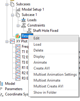

  1. 在树中的“结果”上单击鼠标右键,然后选择“编辑”

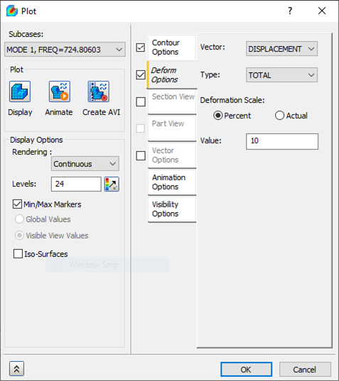

  2. “轮廓选项”选项卡上,从“子工况”下拉菜单中选择“模式 1”、从“结果数据”菜单中选择“位移”,并确保将“类型”设置为“总计”
  3. 取消选中“变形选项”复选框,然后单击“显示”按钮。

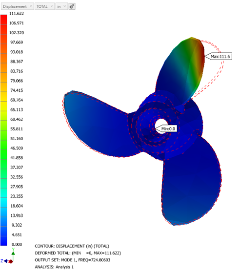

  4. 第一个(也是最低的)频率约为“750 Hz”。在这种情况下,为弯曲模态。选中“变形选项”复选框,然后单击“确定”

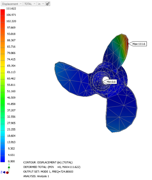

  5. 未变形的边叠加在轮廓上以显示相对位移形状。在此处,为了清晰起见,未显示单元边。
    在第一个模式中,螺旋桨叶片弯曲到未变形叶片的平面以外,以显示弯曲模式形状。

  1. 在树视图中的“结果”上单击鼠标右键,然后选择“编辑”

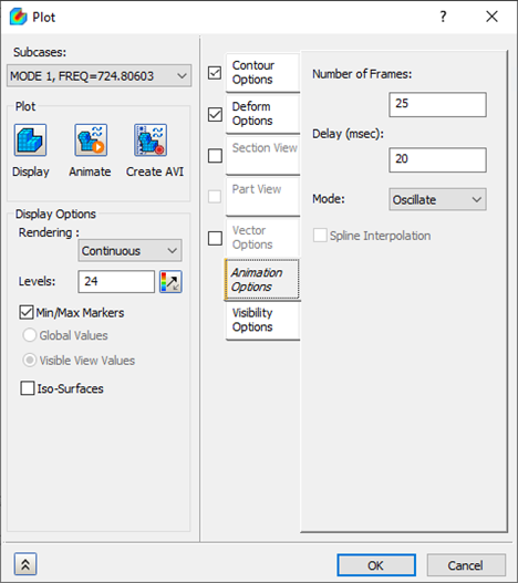

  3. 单击“动画选项”选项卡,然后设置以下值:
    • 帧数 = 25
    • 延迟(毫秒) = 20
    • 模态 = 振荡
  4. 单击“确定”
  5. “结果”上单击鼠标右键,然后选择“动画制作”。您应该看到动画制作的轮廓和变形。
  6. “结果”上单击鼠标右键,然后再次选择“动画制作”以停止动画。
  7. “结果”上单击鼠标右键,然后选择“编辑”
