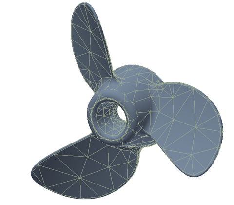

教程 B4:螺旋桨的正则模态分析
本教程将演示螺旋桨的简单正则模态分析。
此分析的目的是通过提取的特征值确定具有固定中心孔的螺旋桨的固有频率。
螺旋桨由不锈钢制成。
此分析中所用的单位是英寸、磅和秒 (in-lb-s)。此模型不考虑重力的影响,但考虑零件的质量。
