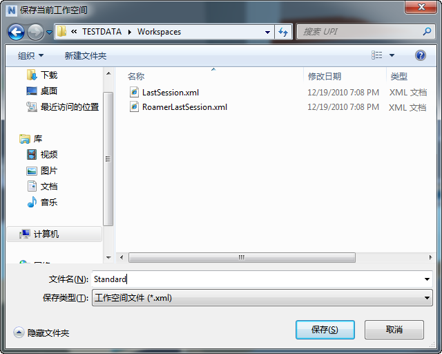

将当前布局保存到新工作空间
  1. 设置设计审阅布局。例如,可以将“特性”窗口和“保存的视点”窗口组合到一起。
  2. 单击“视图”选项卡 >“工作空间”面板 >“保存工作空间”
  3. 在“保存当前工作空间”对话框中,输入新工作空间的名称。此外,您还可以选择现有工作空间的名称,以便用修改后的配置覆盖它。
  4. 单击“保存”。
