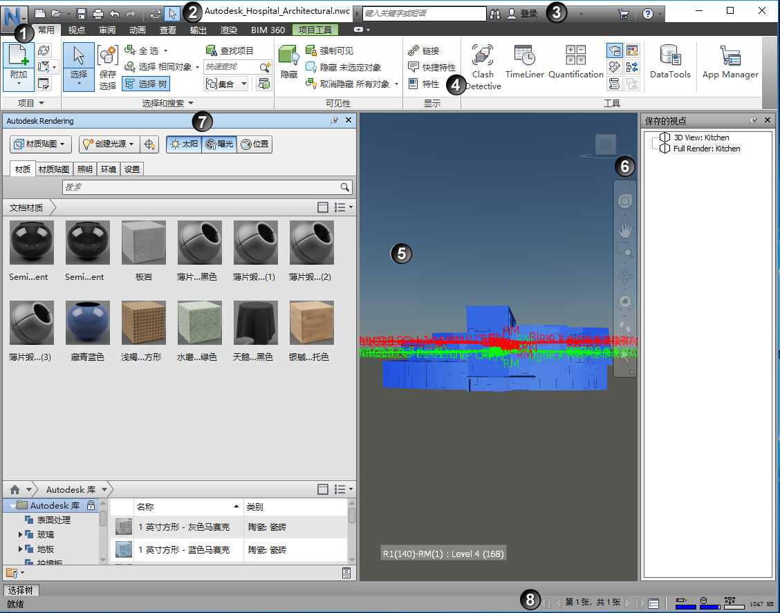

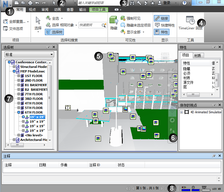

界面比较直观,易于学习和使用。用户可以根据工作方式来调整应用程序界面。例如,可以隐藏不经常使用的固定窗口,从而避免使界面变得杂乱。可以从功能区和快速访问工具栏添加和删除按钮。可以向标准界面应用其他主题。
Navisworks 界面 Navisworks Freedom 界面
1.应用程序按钮和菜单5.场景视图
2.快速访问工具栏6.导航工具
3.信息中心7.可固定窗口
4.功能区8.状态栏
