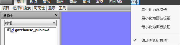

调整功能区大小
功能区选项卡右侧有两个按钮,可用于选择功能区切换按钮的功能并控制功能区的大小。
  1. 单击功能区选项卡栏上的下拉箭头
  2. 选择四个最小化功能区状态之一:
    • “最小化为选项卡”:最小化功能区以便仅显示选项卡标题。
    • “最小化为面板标题”:最小化功能区以便仅显示选项卡和面板标题。
    • “最小化为面板按钮”:最小化功能区以便仅显示选项卡标题和面板按钮。
    • “循环浏览所有项”:按以下顺序循环浏览所有四种功能区状态:完整功能区、最小化为面板按钮、最小化为面板标题、最小化为选项卡。
  3. 单击功能区选项卡 右侧的第一个按钮以控制功能区的大小。该按钮的操作取决于步骤 2 中选择的内容。
  4. 当该此钮以此表单 显示时,再次单击该按钮可最大化功能区。
提示:您也可以通过双击活动功能区选项卡的名称或功能区选项卡栏中的任意位置来更改功能区大小。
