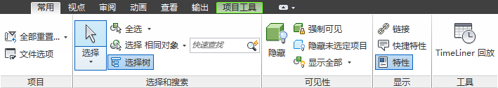

功能区是显示基于任务的工具和控件的选项板。
Navisworks |
Navisworks Freedom |

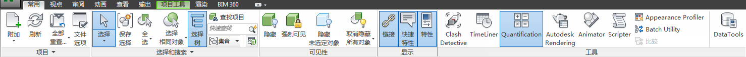

功能区被划分为多个选项卡,每个选项卡支持一种特定活动。在每个选项卡内,工具被组合到一起,成为一系列基于任务的面板。
某些选项卡是与上下文有关的。执行某些命令时,将显示一个特别的上下文功能区选项卡,而非工具栏或对话框。例如,只要开始在“场景视图”中选择项目,那么先前隐藏的“项目工具”选项卡就会显示出来。未选择任何对象时,它将再次变为隐藏状态。
可以根据您自己的需要按以下方式自定义功能区:
更改功能区选项卡或每个选项卡中面板的顺序。单击要移动的选项卡或面板,将其拖动到所需位置,然后松开。
使用浮动面板。如果将某个面板从功能区选项卡中拖出并拖到应用程序窗口或桌面中的其他区域中,则该面板将浮动在放置它的位置。浮动面板将一直处于打开状态,直到被放回功能区为止,即使在切换了功能区选项卡的情况下也是如此。
使用滑块。当可以使用不同强度执行选项时,通过滑块从低到高或从高到低控制设置。
