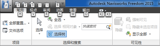

Navisworks 提供加速键或按键提示,这使您能够使用键盘(而不是鼠标)与应用程序窗口交互。
按键提示是为应用程序菜单、快速访问工具栏和功能区提供的。您仍可以使用“旧样式”键盘快捷键,如使用 CTRL + N 打开新文件,以及使用 Ctrl + P 打印当前文件。
显示按键提示

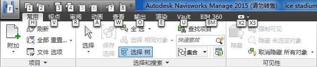

  1. 按 ALT 键。
    注意:按键提示(字母或数字)显示在相应的命令或用户界面元素旁边的屏幕上。
  2. 按显示的加速键可立即调用所需的命令或显示用户界面元素。
    例如,按 ALT 键,然后按 1 可创建新文件。
  3. 要隐藏按键提示,请再次按 ALT 键。
