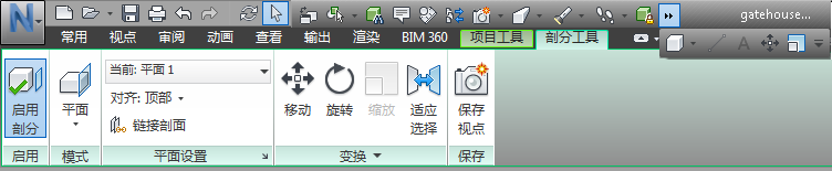

快速访问工具栏位于 Navisworks 窗口的顶部,其中显示常用命令。
Navisworks Navisworks Freedom

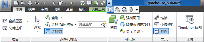

快速访问工具栏可以位于功能区的上方或下方。可以向默认命令右侧的快速访问工具栏添加无限数量的按钮,并在按钮之间添加分隔符。超出工具栏最大长度范围的命令会以弹出按钮 显示。
