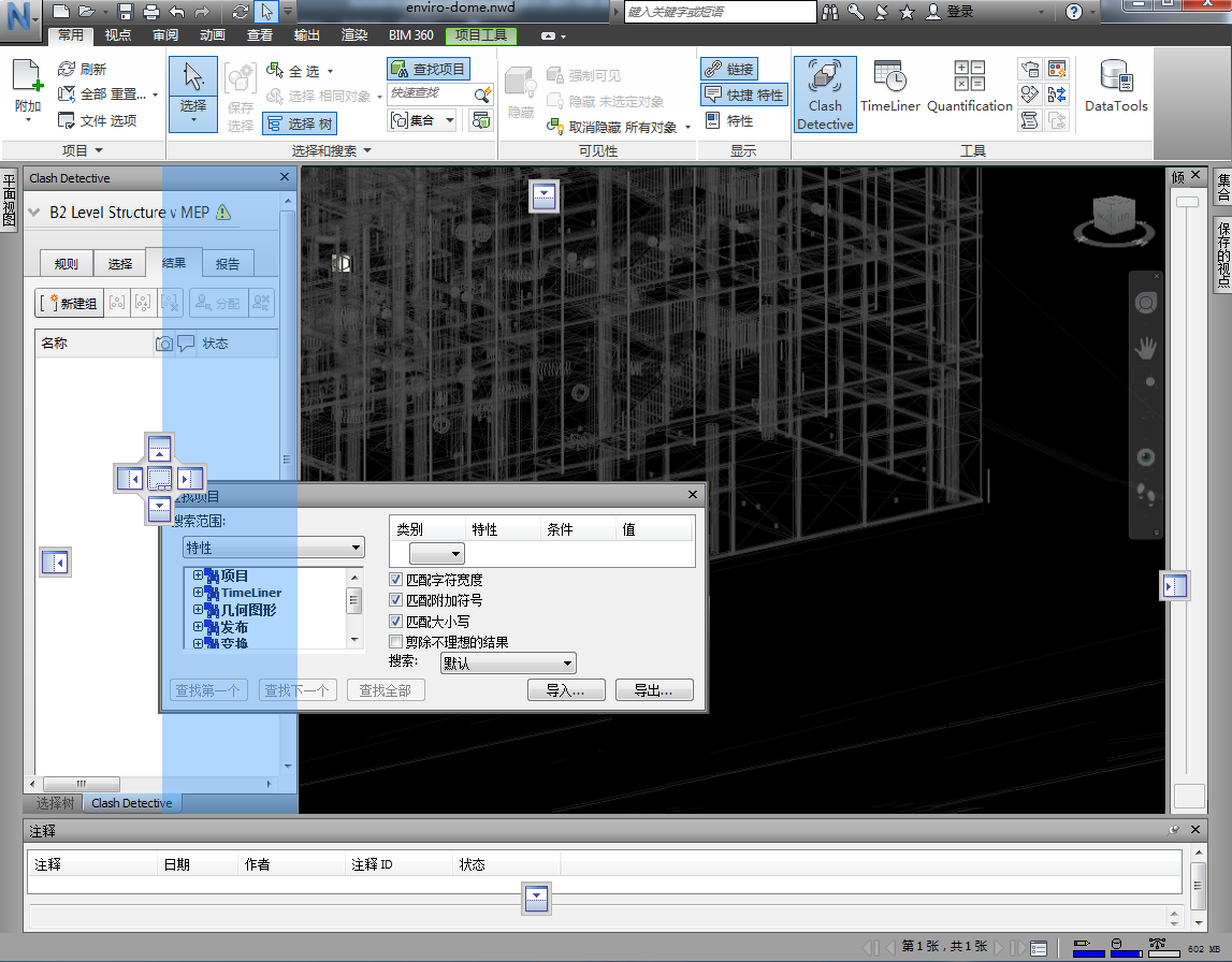

固定工具
固定工具指示被拖动的窗口与画布的其余部分的关系,并使您能够精确定位拖放目标。
该工具包含代表放置目标的控件的内部区域和外部区域。内部区域的五个贴纸用于相对于画布上最近的适合区域固定窗口,而外部区域的四个贴纸用于相对于画布本身固定窗口。
固定工具还提供窗口将占据的空间的可视预览。正在移动窗口时以及将鼠标置于其中一个贴纸上时,会显示这些预览。
提示:要快速创建窗口组,将窗口拖到其位置时,请使用位于固定工具中心的贴纸。这适用于画布上除默认场景视图和“倾斜”窗口之外的任何位置。自定义场景视图可以与其他窗口组合到一起。
使用固定工具移动窗口
  1. 单击位于窗口顶部或一侧的标题栏,并向着要将其固定到的位置拖动它。此操作将激活固定工具。
  2. 将窗口拖到固定工具上的贴纸上,该贴纸代表需要窗口占据的区域。
  3. 释放鼠标键以将窗口固定到那里。将自动调整窗口的大小以填充该区域。
