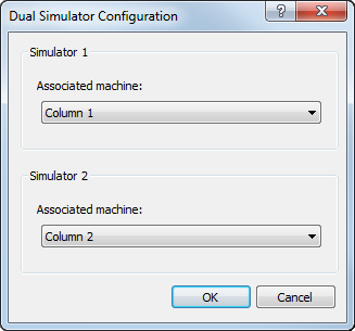

在 PowerInspect 中,“模拟程序”选项卡可用于模拟检测次序,以便您可以在 CNC/DCC 控制的测量设备上运行检测路径之前检查问题的检测路径。为双机 CNC 测量设备创建检测时,该选项卡为每个测量设备包含单独的模拟器。使用“双模拟器配置”对话框指定要用于检查每个测量设备的模拟器。
  1. 单击“工具”选项卡 > “模拟器” > “双机” > “模拟器配置”。
    系统将显示“双模拟器配置”对话框。
  2. 在模拟器 1 的“对应的测量设备”列表中,选择要显示为模拟器 1 的测量设备的名称。
  3. 在模拟器 2 的“对应的测量设备”列表中,选择要显示为模拟器 2 的测量设备的名称。
  4. 单击“确定”保存所做的更改并关闭对话框。
