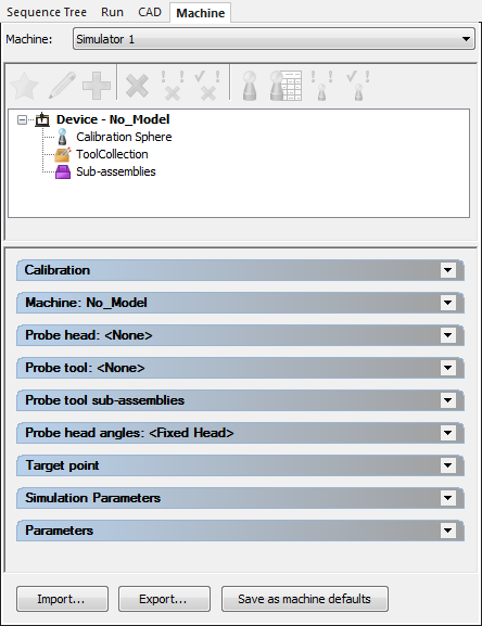

在双机模式下,“测量设备”选项卡顶部的模拟器选择列表使您可以配置和管理 CMM 每个测量设备上的测头。
注: 如果使用支持 CNC 的测量设备协议或 I++ ClientTool 连接到双机测量设备,则可以指定和管理交换架。
若要管理双机测量设备的连接状态,请执行以下操作:
  1. 在“测量设备”选项卡中,选择要配置的测量设备。
  2. 使用测头查看和“测头座”、“探针工具”和“测头座角度”部分指定选定测量设备的测头组件。
  3. 使用“工具”选项卡上“测量设备”和“测量设备 2”面板中的选项。点击:
    • “连接”可控制 PowerInspect 和测量设备之间的连接状态。“状态”框显示测量设备的当前状态。
    • “原点”可使测量设备回到原点。
    • “跟踪”可打开“坐标”对话框,并在测头移动时显示其位置。
