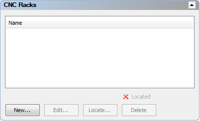

  3. 在“测量设备”选项卡的“CNC 交换架”区域中,单击“新的”。

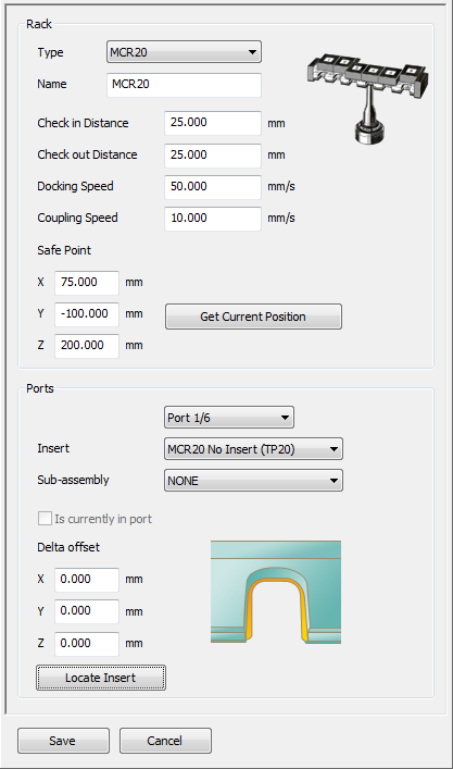

  4. 在“交换架”区域中,选择要存储子组件的交换架的类型。
  5. 输入交换架的名称。
  6. 在“登入距离”框中,输入端口的对接点与其登入安全点 之间的距离。
  7. 在“登出距离”框中,输入端口的固定点与其登出安全点 之间的距离。
  8. 在“对接速度”框中,输入“安全点” 与端口的登入和登出安全点之间的探针工具的速度。
  9. 在“接触速度”框中,输入连接子组件或断开子组件连接时的速度。

  1. 在“测量设备”选项卡的“CNC 交换架”区域中,双击列表中的交换架。系统将显示“交换架”对话框。

  1. 在“测量设备”选项卡的“CNC 交换架”区域中,选择列表中的交换架。
  2. 单击“删除”以删除交换架。
