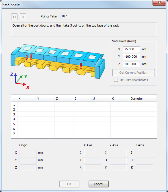

  1. 校准激活探针工具。
  2. 在“测量设备”选项卡的“CNC 交换架”区域中,选择要定位的交换架,然后单击“定位”。系统将显示“交换架定位”对话框。
    例如,MCR20 交换架的“交换架定位”对话框:
  3. 按照对话框中的图表和说明来探测点。
    在获取每个点时,该对话框将显示其 XYZ 测量设备坐标、IJK 矢量、测头的直径以及剩余点数。获取所有七个点后,该对话框将显示“定位成功”,以指示交换架已位于测量设备上。它还会以测量设备坐标显示交换架坐标系的原点、交换架在 IJK 矢量中的方向以及安全点的位置。
    若要删除上一个点,请单击 。若要删除所有点,请单击 。
  4. 若要以测量设备坐标显示安全点,请选中“使用 CMM 坐标”复选框。取消选中该复选框可使用交换架坐标。
  5. 若要输入新的安全点,请改写“X”、“Y”和“Z”框中的值,或单击“获取当前位置”以使用当前套固定位置。

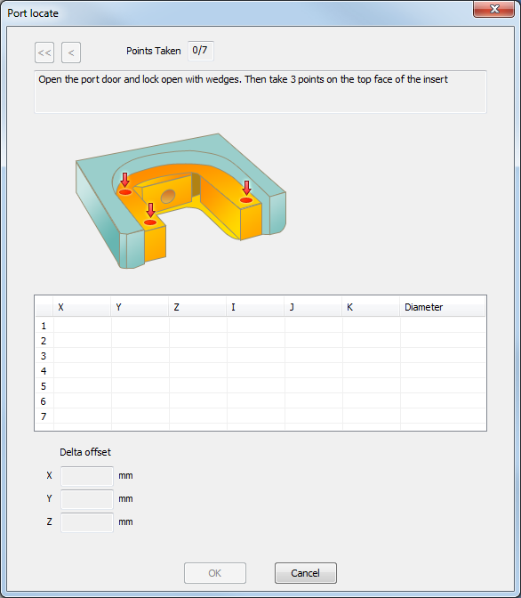

定位端口或插入的步骤
在定位交换架时,PowerInspect 会计算其端口和任何插入对象的位置。如果端口或插入对象的位置不准确,可以通过在交换架内定位端口或插入对象来更正其位置。
  1. 校准激活探针工具。
  2. 在“测量设备”选项卡的“CNC 交换架”区域中,选择要定位其端口或插入对象的交换架,然后单击“编辑”。系统将显示“交换架”对话框。
  3. 在“端口”区域中,选择要调整的端口,然后单击“位置插入”。系统将显示“端口定位”对话框。以下示例显示了 FCR25 交换架中 PA25 插入的“端口定位”对话框:
  4. 按照对话框中的图表和说明来探测点。
    如果已获得全部七个点,则对话框会显示“定位成功”以指示端口或插入对象已位于交换架内。它还显示距原始计算位置的“增量偏移”。
  5. 单击“确定”保存位置并返回“交换架”对话框。
  6. 重复步骤 3 到步骤 5 以继续定位端口或插入对象。
