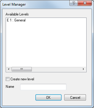

  3. 在 CAD 查看上单击鼠标右键,然后从关联菜单中选择“集合曲面”。系统将显示“层管理器”对话框。
  4. 指定要对曲面进行分组的层。若要将曲面添加到:
    • 现有层,请在“可使用层”列表中选择层。
    • 新层,请选中“创建新层”复选框,然后输入层的名称。
  5. 单击“确定”保存所做的更改并关闭对话框。
