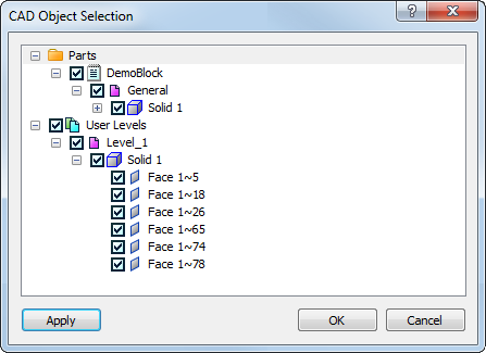

  2. 单击“测量”选项卡 >“选项”面板 >“激活层”。系统将显示“CAD 对象选择”对话框,例如:
  3. 单击 展开文件夹并显示 CAD 层和对象条目。
  4. 选中或取消选中条目旁边的复选框以指定其是否可用于检测:
    表示条目已包含在检测中。
    表示条目已从检测中排除。
    表示包括已包含条目和排除的条目的父层或对象。
    在此示例中,仅可检测“Level_1”中的“面 1~5”和“面 1~18”:
  5. 单击“确定”保存所做的更改,并关闭对话框。检测零件时,PowerInspect 会忽略未选择进行检测的任何 CAD 层和对象。可用于探测的层称为 CAD 关联。
