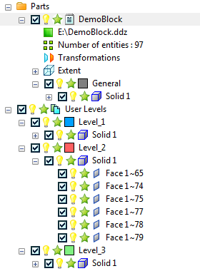

若要显示有关 CAD 模型及其层和对象的信息,请单击“零件” 和“用户层” 旁边的 。例如:
若要更改层在 CAD 查看中显示的颜色,请单击层旁边的彩色框 。在调色板中,单击要用于层的颜色。
若要在 CAD 查看中隐藏 CAD 层或对象,请单击该条目旁边的 。图标将变为 ,且条目和任何子条目均不显示在 CAD 查看中。再次单击该图标可重新显示条目。
若要从检测中排除 CAD 层或对象,请取消选中该条目旁边的复选框 。条目和任何子条目都排除在检测之外。选中复选框 可再次将条目包括在检测中。
若要从碰撞检查中排除 CAD 层或对象,请单击该条目旁边的 。图标将更改为 ,且任何父条目的图标将更改为 ,以指示碰撞检查中不包含一个或多个子条目。再次单击该图标可将条目包含在碰撞检查中
