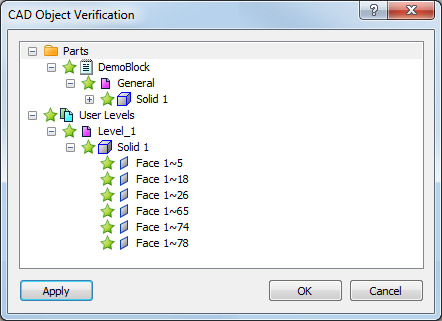

  1. 单击“检测路径”选项卡 >“选项”面板 >“校准层”。系统将显示“CAD 对象校准”对话框。例如:
  2. 单击 展开文件夹并显示要使用的层和对象。
  3. 默认情况下,将检查所有 CAD 层和对象是否发生碰撞。单击层旁边的星形图标将其包含在校准检查中或从校准检查中排除:
    表示条目已包含在校准中。
    表示条目已从校准中排除。
    表示包括已包含条目和排除的条目组合的父层。
    在此示例中,Level_1 中的面 1~18 和面 1~26 已从碰撞检查中排除:
  4. 单击“确定”保存所做的更改并关闭对话框。
