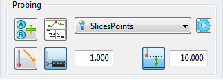

使用“检测”对话框的“探测”区域可指定用于测量特征的检测路径。
探测策略和方法
探测方法按策略分组。探测策略可确定如何生成检测路径,而探测方法可确定用于探测项目的路径的形状。从以下策略中选择探测方法:
注: “AutoScan”和“UserScan”仅可用于支持扫描的测头座。
此外,当项目的原始方法与当前测头不兼容或在此版本的 PowerInspect 中不可用时,PowerInspect 可以选择“AutoDefined”探测方法中的“回退”。由于此方法可能会生成次优检测路径,因此应在测量零件之前对其进行更改。
若要查看或更改控制检测路径计算方式的参数,请单击“参数” 按钮。

测头深度
根据测头的直径和部件厚度计算探测特征时的默认深度。若要更改深度,请单击“测头深度” 按钮。

安全高度
选择“安全高度” 按钮,以指定测量特征时要使用的安全高度。
此示例演示了将安全高度从 1 毫米更改为 5 毫米的效果:
这将确定第一个探测位置之前的接近位置以及最后一个探测位置之后的撤回位置。
输入的值从特征顶部获取。如果测头必须清除障碍物才能测量特征,则此设置非常有用。对于中间检测路径,“安全高度”值确定向中间路径添加中间位置时要应用的中间安全距离。
