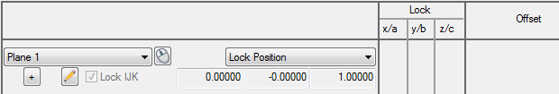

  2. 为路线输入名称。
  3. 在左侧下拉列表中选择平面,或单击 ,然后在 CAD 查看中选择特征。例如:
    这将锁定由平面方向确定的两个旋转轴。
  4. 从右侧下拉列表中选择一个选项。选择:
    • “锁定位置”可固定平面的方向,并将平面锁定在沿其法向的位置。
    • “锁定方向”可固定平面的方向。这会锁定两个旋转轴,但保持位置沿与平面垂直的轴自由移动。
