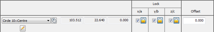

  5. 在“约束”选项卡上,从左侧下拉列表中选择特征,或单击 ,然后在 CAD 查看中选择特征。如果选择:
    • 点,则选中“锁定”列中的一个或多个复选框以指定哪些轴受特征约束。例如:
      当您过约束轴时,PowerInspect 会创建所有特征的最佳拟合。单击复选框旁边的 可从最佳拟合计算中排除轴。该按钮将变为 。

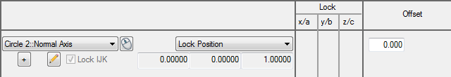

    • 直线、轴或矢量,则从右侧下拉列表中选择选项。选择:
      “锁定位置”可使用特征来约束位置和平移轴。
      “锁定方向”可仅约束旋转轴。例如:

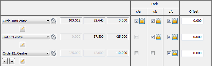

  9. 重复步骤 5 到 8 以指定要用于创建对齐定位的其他特征。例如:
    轴可以按任何排列锁定;您最多可以指定 100 个约束项。如果对齐定位过约束,PowerInspect 会创建您指定要包括在优化中的项目的最佳拟合,并在对齐定位对话框和“报告”选项卡中报告其标准偏差。
