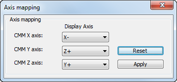

  2. 在“PowerInspect DRO”对话框中,单击“轴镜像”。系统将显示“轴镜像”对话框。
  3. 在“显示轴”列表中,选择与每个 CMM 轴对应的 DRO 轴。
    每个显示轴只能使用一次。如果多次使用某个轴,则应用设置时将显示警告消息。
  4. 单击“应用”保存所做的更改并关闭对话框。
在以下示例中,零件的 Y 轴与 CMM 的 Z 轴对齐;零件的 Z 轴与 CMM 的 Y 轴对齐;零件的 X 轴与 CMM 的 X 轴对齐,但是方向相反。
可以使用以下轴镜像更正 DRO 中显示的值:
注: 若要恢复为原始轴镜像,请单击“重设”。
