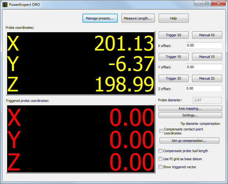

使用 PowerInspect DRO 在测量设备上显示测头的位置。也可以使用 DRO 显示触发点的位置和矢量,并沿设备轴测量点之间的距离。
注: PowerInspect DRO 仅支持包含跟踪点设备的测量设备;如果没有此设备,它只能确定触发点的位置。它仅适用于 CNC 和手动测量设备。
三角形
若要使用 PowerInspect DRO,请执行以下操作:
  1. 单击“工具”选项卡 >“测量设备”面板 >“DRO”。
  2. 将要检测的零件的轴与测量设备的轴对齐。
  3. 将 PowerInspect 连接到测量设备。
  4. 将测量设备复位。
  5. 选择“工具”选项卡 >“测量设备”面板 >“DRO”。
  6. 单击“轴镜像”将 DRO 轴与测量设备的轴对齐。
  7. 单击“设置”以配置 PowerInspect DRO。
  8. 默认情况下,PowerInspect DRO 会显示测头中心的坐标。若要显示接触点的坐标,请选中“补偿接触点坐标”复选框,然后单击“设置补偿”以指定应用补偿的方式。
  9. 默认情况下,DRO 报告套末端的位置。选中“补偿探针工具长度”复选框以报告测头尖端的位置。
  10. 默认情况下,相对于测量设备的原点位置报告探测坐标。若要相对于下列项显示坐标,请执行以下操作:
    • PowerInspect 当前栅格模式的基准 — 选中“使用 PI 栅格作为基础基准”复选框。
    • 指定位置 — 使用触发和手动按钮将 PowerInspect DRO 置零。
  11. 若要显示触发点的矢量以及触发点坐标,请选中“显示触发矢量”复选框。
  12. 移动和触发测头。“测头坐标”框会随着侧头的移动显示其位置;“触发的测头坐标”会显示最后触发点的位置。
  13. 若要保存当前设置以备将来使用,请单击“预设管理”。
  14. 若要测量两点之间的距离,请单击“测量长度”。
注: 如果在“测量参数”对话框中指定“缩放系数”,它将显示在“测头坐标”下。
