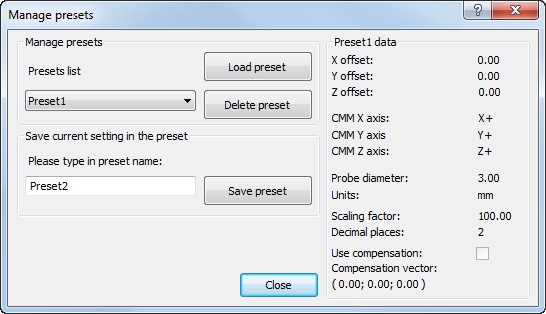

管理 DRO 预设的步骤
预设可用于保存和加载 DRO 值的快照。在需要定期使用相同的一系列值配置 DRO 时,可以使用预设。
注: DRO 仅适用于 CNC 和手动测量设备。
若要创建预设,请执行以下操作:
  1. 单击“工具”选项卡 >“测量设备”面板 >“DRO”。
  2. 将“PowerInspect DRO”对话框配置为希望预设包含的值。
  3. 单击“预设管理”。系统将显示“预设管理”对话框。
  4. 在“请键入预设名称”框中输入预设名称,然后单击“保存预设”。
  5. 单击“关闭”。
若要从预设加载值,请执行以下操作:
  2. 单击“预设管理”以打开“预设管理”对话框。
  3. 在“预设列表”中,选择要使用其值的预设,然后单击“加载预设”。
  4. 单击“关闭”。
若要删除预设,请执行以下操作:
  3. 在“预设列表”中,选择要删除的预设,然后单击“删除预设”。
  4. 单击“关闭”。
