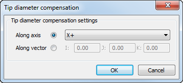

默认情况下,DRO 会显示测头中心的坐标。如果已选中“补偿接触点坐标”复选框,则使用此对话框可以指定补偿方向。

  2. 在“PowerInspect DRO”对话框中,单击“设置补偿”。系统将显示“尖端直径补偿”对话框。
  3. 选择补偿选项。选择:
    • “沿轴”,然后在列表中选择条目以沿映射轴应用补偿。
    • “沿矢量”,然后输入矢量以在指定方向应用补偿。
  4. 单击“确定”保存所做的更改,并关闭对话框。选中“补偿接触点坐标”复选框后,坐标将由测头半径在指定方向上自动补偿。
