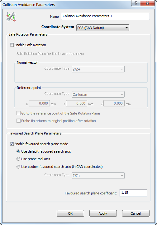

单击“原点”选项卡 >“检测路径”面板 >“连接”>“碰撞避让参数”以显示“碰撞避让参数”对话框。
它包含以下区域:
名称 — 输入项目的名称。该名称在检测次序、报告和信息选项卡中使用,并在参考其他项目中的项目时使用。
坐标系 — 选择要相对于其报告项目测量值的对齐定位。
若要在检测过程中指定对齐定位,请选择“<激活对齐定位>”。然后,您可以从“激活对齐定位”列表中选择对齐定位,或通过向检测次序添加激活对齐定位项目来选择对齐定位。
启用安全旋转 — 选中此复选框可指定安全旋转平面。在任何角度旋转期间,测头的尖端保持高于安全旋转平面。
转到安全旋转平面的参考点 — 选择此选项可始终在安全旋转平面的参考点上驱动测头座的旋转中心(而不是尖端)。
测头尖端旋转后返回到原始位置 — 如果测量设备在旋转期间或旋转后自动补偿测头尖端的位置,请选择此选项。如果选中该项,则在执行旋转后,检测路径将从同一点继续。

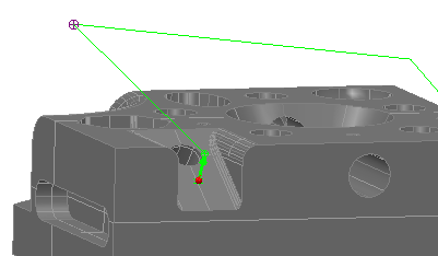

测头旋转点在检测路径上以目标图标进行标记:
如果测量设备的测头尖端不补偿测头尖端的位置,请取消选择此选项。如果取消选择,则旋转后检测路径将从测头尖端的新位置继续。
旋转前:
旋转后:
紫色虚线线连接旋转前后测头的位置。
