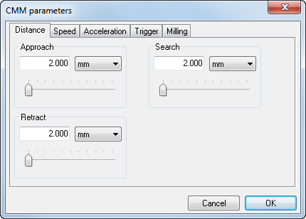

查看和设置 CNC 测量设备参数的步骤
在文档连接到 CNC 测量设备时,查看和更新该测量设备的当前参数。
  1. 将文档附加到测量设备。
  2. 在“测量设备”选项卡中,单击“参数”。
  3. 单击 。 “CMM 参数”对话框显示测量设备的当前设置。
  4. 选择选项卡以查看设置。将鼠标光标置于框上,以获得有关设置的详细信息。
    注: 对话框中显示的参数特定于正在使用的测量设备。
  5. 单击“确定”保存所做的更改,并关闭对话框。
    在运行检测次序时,测量设备会使用指定的值,除非它们由测头和参数项目的设置更改。
