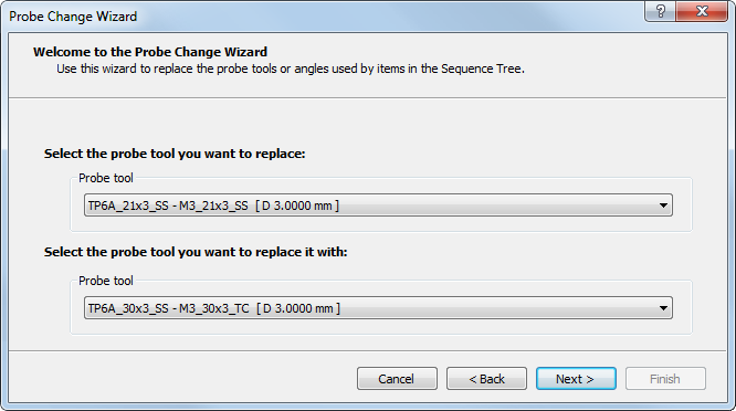

  3. 在“选择希望替换掉的探针工具”下,选择要更改的探针工具。
  4. 在“选择希望用来替换的探针工具”下,选择替换工具。

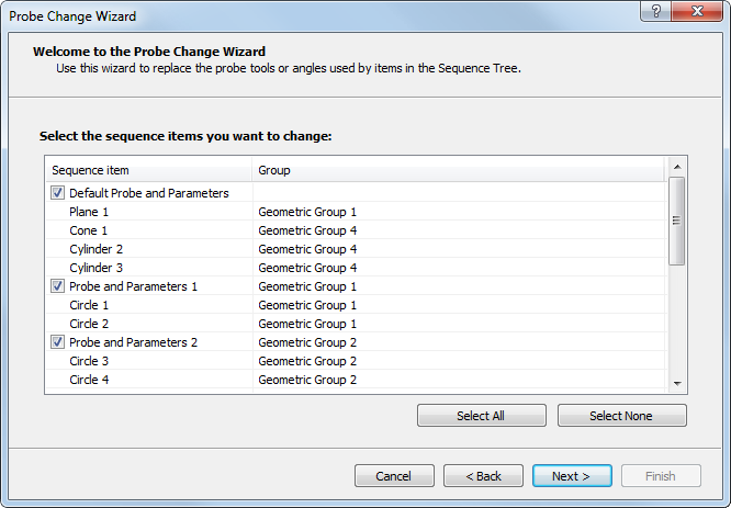

  5. 单击“下一步”。向导会列出使用当前探针工具的测头和参数项目,以及受更改影响的探测项目。

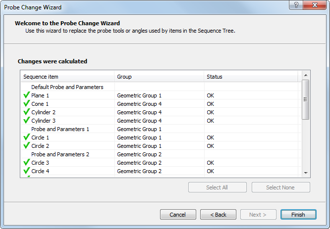

  6. 取消选择任何不希望更新的项目,然后单击“下一”。该向导会列出所做的更改。
  7. 单击“完成”以关闭向导。
