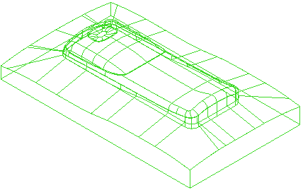

本例说明如何更改已选项的颜色。本例使用 Examples 文件夹中的 phone.dgk 模型。您从显示的线框和所选的模型开始操作。
  1. 单击“文件”选项卡 >“选项”>“自定义颜色”以显示“自定义颜色”对话框。
  2. 在左框架中,展开“选择”,然后选择“线框选择”。
  3. 单击“已选颜色”框架中的“编辑”。这将显示标准的 Windows“自定义颜色”对话框。
  4. 选择颜色(在本例中选择绿色)
  5. 单击“确定”。
  6. “自定义颜色”对话框会反映您新选择的颜色:

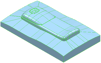

  7. 模型将更新,以反映颜色的变化:
    如果在无阴影的情况下查看,可以更容易看到颜色的变化:
