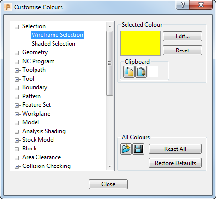

您可以通过标准的 Windows 颜色选择器在 32 位颜色范围中自定义 PowerMill 中的条目颜色。
单击“文件”选项卡 >“选项”>“自定义颜色”以显示“自定义颜色”对话框。
注: 您进行的任何颜色更改都是全局性更改。这意味着在两次 PowerMill 运行状态之间进行的更改会保存下来,并应用于所有项目。
对话框左侧显示可以为其自定义颜色的项。
已选颜色
选择树中的项可启用对话框的“已选颜色”区域,其中显示已选项的当前颜色。其中包含以下几项:
编辑 - 显示标准的 Windows 颜色编辑对话框。选择颜色,然后单击“确定”以在“自定义颜色”对话框的“已选颜色”区域中显示此颜色。
重设 - 这将恢复您启动 PowerMill 时选择的颜色。
复制 - 将当前已选颜色复制到剪贴板。
粘贴 - 将剪贴板上的颜色粘贴到已选颜色。
剪贴板颜色 - 显示剪贴板上的当前颜色。
所有颜色
这在您要对不同类型的工作使用不同配色时非常有用。此区域包含以下各项:
输入色表 - 从文件加载色表。这将显示“输入色表”对话框,其功能与 Windows 的所有“打开”对话框 相同。
输出色表 - 保存当前色表。这将显示“输出色表”对话框,其功能与 Windows 的所有“保存”对话框 相同。所有文件将另存为色表文件 *.pmlct。这在您要对不同项目使用不同配色时非常有用。
全部重设 - 将颜色更改为您启动 PowerMill 时选择的颜色。
恢复默认 - 将所有颜色恢复为默认值。系统将显示“查询”对话框。单击“是”以恢复默认值,或单击“否”以取消请求。
