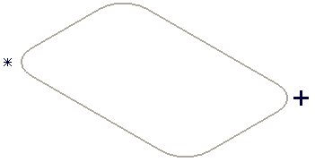

圆倒角拐角 - 选中后可创建具有圆倒角拐角的矩形。
取消选中后,创建的是具有直角拐角的矩形。
半径 - 圆倒角的半径。此选项仅在选择了“圆倒角拐角” 时才可用。
