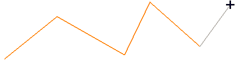

  1. 单击“曲线编辑器”选项卡 >“创建”面板 >“直线”>“连续”以显示“连续直线”工具栏。
  2. 在图形区域绘制连续直线,或使用工具栏的坐标区域描述连续直线。
  3. 单击 结束此段并开始另一段。

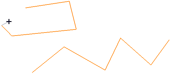

  4. 继续绘制另一条连续直线。

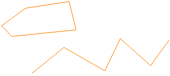

  5. 单击 闭合此段。

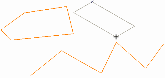

  6. 单击“曲线编辑器”选项卡 >“直线”面板 >“矩形”以显示“矩形”工具栏。
  7. 单击图形区域以标记两个对角,以便指定矩形。
