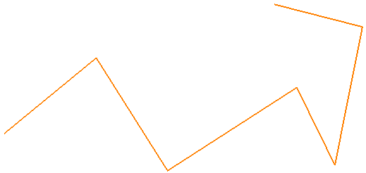

  1. 单击“曲线编辑器”选项卡 >“创建”面板 >“直线”>“连续”以显示“连续直线”工具栏。
  2. 在图形区域绘制连续直线,或使用工具栏的坐标区域描述连续直线。
  3. 单击 结束此段。

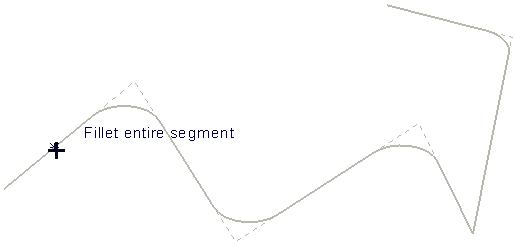

  4. 单击“曲线编辑器”选项卡 >“创建”面板 >“圆和圆弧”>“裁剪的圆倒角”,然后将鼠标悬停在连续直线上。

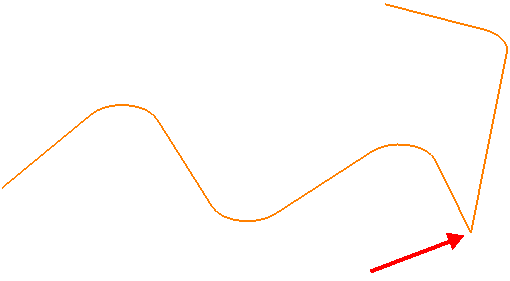

  5. 选择连续直线。
注: 如果无法在两个连续线段之间以相切的方式放置圆倒角,则不会创建圆倒角。尝试减小半径来创建圆倒角。
