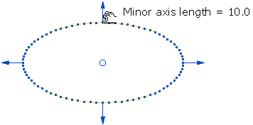

    椭圆为黄色,并且:
    • 带有蓝色手柄,可让您以图形方式编辑“长轴长度”和“短轴长度”。
    • 带有蓝色点,它们显示每个象限内的点数量和点位置。
    • 在中心处有一个蓝色圆形,可让您以图形方式编辑椭圆位置。

或者,也可以通过图形方式创建椭圆。例如,如果选择短轴长度手柄(光标变为 )并将其拖曳到新位置,则会更改短轴长度。
您可以通过选择中心手柄(光标变为 )并将其拖曳到新位置来移动椭圆。
