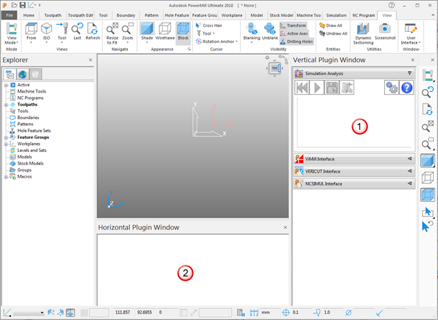

可以向 PowerMill 添加插件,以按照您的要求来定制加工方案。插件是在 PowerMill 主应用程序外开发的,但设计为与该应用程序全面交互。插件显示在水平插件窗口或垂直插件窗口中(您无法更改插件的显示位置)。
垂直插件窗口
水平插件窗口
如果系统未显示插件窗口,请单击“查看”选项卡 >“窗口”面板 >“用户界面”>“垂直插件窗口”或“水平插件窗口”。

显示插件窗口的关联菜单
使用关联菜单中的选项,您可以管理插件的可用性及其显示方式。
在垂直插件窗口中,右键单击插件标题,以显示插件窗口的关联菜单。
- 单独模式 - 选择此选项将折起除当前选定的插件外的所有插件。
- 隐藏单个选项卡 - 选择此选项后将仅在两个或更多个插件处于启用状态时才显示插件选项卡。
- 管理插件 - 选择此选项将显示插件管理器。使用“插件管理器”,您可以管理当前在 PC 上安装的插件。
在水平插件窗口中,右键单击插件选项卡,以显示插件窗口的关联菜单。
