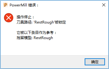

显示错误和警告 - 选择此项时,PowerMill 将在对话框中显示错误和警告消息,例如:
取消选择此项时,PowerMill 将在命令窗口中显示消息,例如:

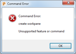

显示命令错误 - 选择此项时,PowerMill 将在对话框中显示无效命令消息。例如,如果键入的命令不正确(例如“Create Workpane”而不是“Create Workplane”),系统会显示命令错误。
大多数情况下,最好在对话框中显示错误以引起您对错误的注意。在您作出响应之前,PowerMill 不会继续。但在有些情况下,您可能想忽略所有错误(例如在运行自动测试时)。
