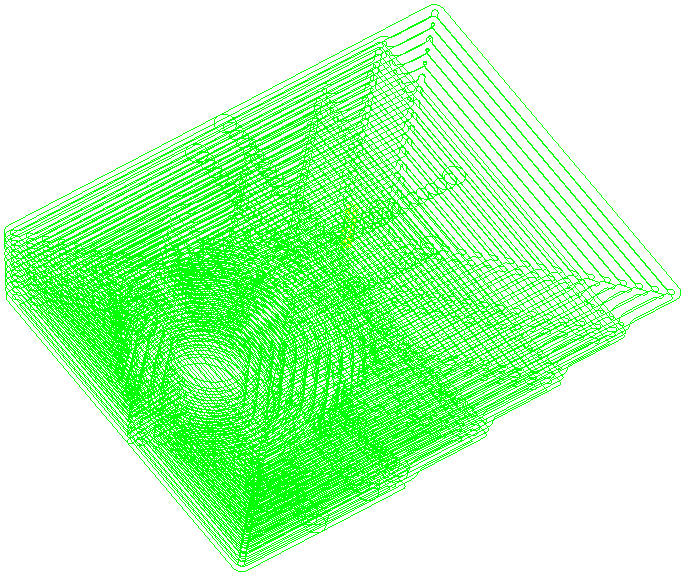

    4. 单击“计算”以创建刀具路径。

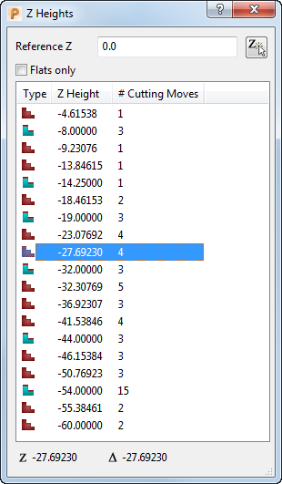

  3. 单击“刀具路径”选项卡 >“显示”面板 >“按 Z 高度查看”以显示“Z 高度”对话框。“Z 高度”列表列出了刀具路径中可用的 Z 高度。

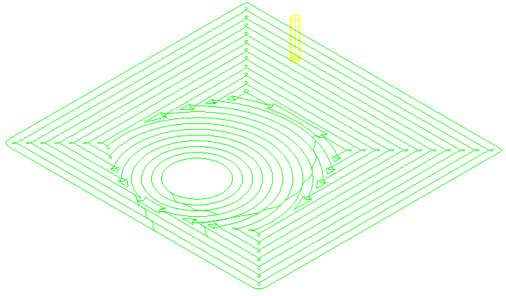

  4. 在列表中单击以查看特定 Z 高度处的刀具路径段。
您还可以:
  1. 在“参考 Z”中输入值以查看离输入的值最近的刀具路径段。
  2. 单击 从模型中拾取一个 Z 高度,将其用作参考 Z。
  3. 选择“仅平坦面”以查看仅与模型的平坦区域关联的刀具路径段。
注: 在选择段并单击“刀具路径”选项卡 >“显示”面板 >“按 Z 高度查看”后,图形窗口将显示选定的 Z 高度。
