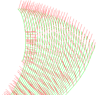

- 刀轴 - 显示刀具在每个刀具路径点的刀轴,以便可以查看不断变化的刀具方向:
- 接触点法线 - 以红色显示每个刀具路径点处的刀具路径接触点法线。
注: 仅当您在“点分布”
对话框上选择“接触点法线”后,此选项才可用。 接触点法线为
I,J,K 矢量。

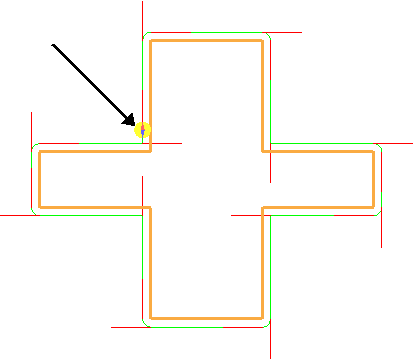

- 补偿的刀具路径 - 绘制显示了整圆弧的刀具路径或具有磨损补偿的刀具路径。
